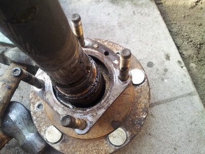

позвольте поделиться парой идей...
надоело менять задние ступичники каждый год, после погружения авто в воду.
и я сделал гидроизоляцию этого узла по совдеповской методе
вот таким вот подмоточным шнуром с графитовой начинкой сантиметровой толщины
общий вид полуоси со снятым подшипником и одетой крышкой , видно что полость с завода пустая и ничего там нет кроме ржавчины.
оттуда и попадает вода и грязь - убивающие подшипник буквально за 1 - 2 покатушки по грязям и воде

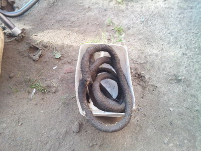

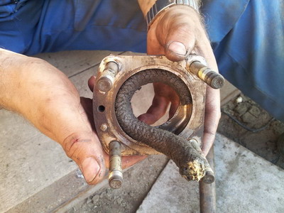

отрезаем колбаску нужной длинны (+1 см. для того чтобы сделать по туже)

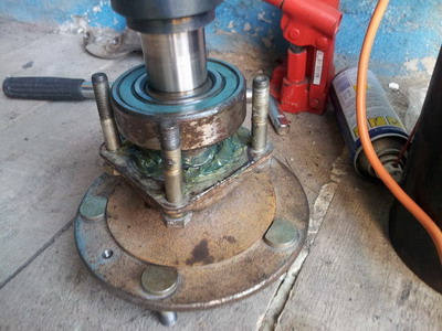

все это долго и мучительно одевали назад на полуось предварительно и после сильно сдобрив салидолом. получилось очень плотно и симпатично, далее одеваем подшипник ( в моем случае забиваем) а позже втулку.
Вопрос: что будет в такой конструкции с задними тормозами при небольшой течи масла в сальнике полуоси? Как я понимаю, будет плохо. Поскольку упомянутая пустая железяка - не декоративная деталь, а маслоуловитель, направляющий утечку в дренажное отверстие внизу. Набивка плотно затыкает этот самый дренаж, и масло пойдёт по оси на внутреннюю поверхность барабана.
Про пропажу торможения от небольшой утечки - мнение компетентное. Вчера как раз менял сопливящий сальник, дренаж был забит грязью - и это очень чувствовалось уходом машины на торможении.
Ни разу не видел, чтобы масло с текущей полуоси сливалось точно в дырочку и при этом не засирало барабан и колодки. Обычно и замечают уже, когда все колесо изнутри в масле. Так что особой разницы не будет, имхо. А может, даже и лучше - меньше будет травить.

ansokol писал(а):
aal, я не сам придумал такой метод...при совдепе говорят даже с завода у классики там был наполнитель из фетра.
Дык, лёгкий наполнитель из фетра свободно пропустит масло к дренажному отверстию, и функция защиты тормоза будет выполнена. Его цель, скорее всего, защита от пыли. А воду он точно так же пропустит обратно, от того же самого дренажного отверстия к подшипнику.
Вы же ставите плотную набивку: если она остановит воду, то остановит и масло.
ansokol писал(а):
+ батька постоянно делает то же самое с кранами а если там помогает то и с полуосью справится и подавно.
Дело в последствиях для безопасности. Для кранов оно неактуально :-)
Впрочем, можно порассуждать о том, что развалившийся подшипник полуоси хуже отказа задних тормозов.
ansokol писал(а):
omich, у меня в мосту сальники никогда еще не текли, но если у народа и сопливит там где вы говорите, то все течет по наружной части щитка (на которой колодки висят).
Да, благодаря тому самому дренажу. Который выходит на наружную часть щитка. Если дренаж засорён - течёт внутрь барабана. Я вчера это всё в натуре наблюдал, на разобранном узле. Снятые колодки и барабан отмывал от масла сначала керхером, потом уже аэрозольным очистителем тормозов.
ansokol писал(а):
там же после сальника еще втулку и подшипник пройти маслу надо и только потом может быть оно и дойдет до крышки полуоси и внутреннего пространства барабана.
Доходит, и быстро. Объём там маленький. Кстати, напоминаю: консистентную смазку из подшипника горячее масло вымывает быстро и качественно. Пока утечка есть - она и гарантирует смазку; но при ремонте заново набивать подшипник литолом нужно обязательно.
