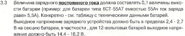

так это не догма а руководство.можно сделать зарядный ток 5.5 тогда в конце 10 часа зарядки может и потребуется такое напряжение(16) вольт.при этом акб отработает свой срок гарантии.скорее всего,но никто не запрещает заряжать током1\20 от емкости.да это дольше но как говорится не надо поднимать напряжение .достаточно будет и 14-15 вольт.разброс оставим на ошибки средств измерения.

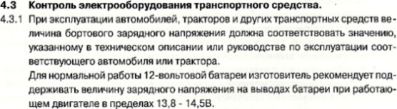

Tred,
привет!
Не, это не я. Это руководство по эксплуатации. :

andb, повторюс ...именно в канце заряда...под контролем.... .а на протяжении всей зарядки до 14.4В, на автомате! и ни нана сидеть и караулить... :

да я понял понял.у мну также только руками.сначала скоко бог положит а потом напряжение ограничиваю.правда почему то цифру 14.8 больше люблю.
так и получился режим как на авто почти.за исключением того что на авто ток никто не ограничивает.ну так и батарейка у нас нев ноль разряженв.
