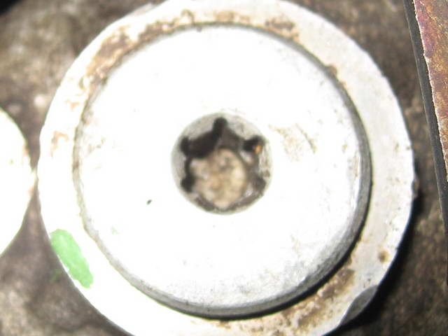

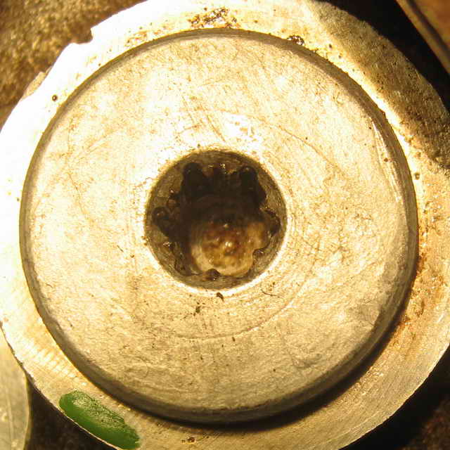

Конструктивная особенность, мать её. Сливная пробка картера мотора - стальная с оцинковкой, с углублением под TORX45. Резьба 14х1.5, уплотнение c резиновым колечком. Наследство Опеля. (Объём масла в картере на поллитра больше, чем у Опелей - видимо, увеличен для лучшего охлаждения).
Внимание, TORX40 по размеру подходит, но немного болтается! Открутить им можно только попортив шлицы, их хватит раза на три-четыре максимум!! Только TORX45!!! По мануалу Опелей колечко меняется при смене масла. Да, куда им до пробок с конической резьбой под ключ на 19 с лентой ФУМ...
Новая:
http://www.chevy-niva.ru/album_pic.php?pic_id=35986
Подмятая Торксом номер 40...
http://www.chevy-niva.ru/album_pic.php?pic_id=35987
