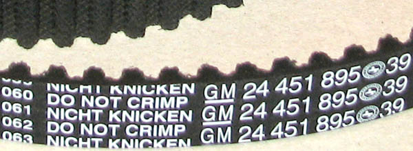

1.Ремень ГРМ GM- 24 451 895

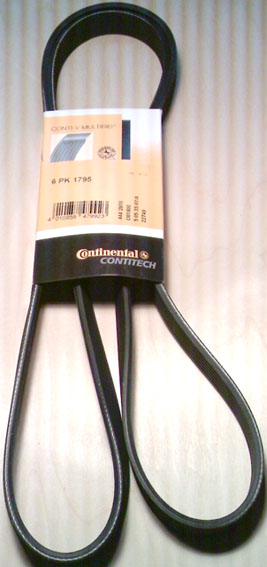

2.Ремень привода вспомогательных агрегатов -6PK1795

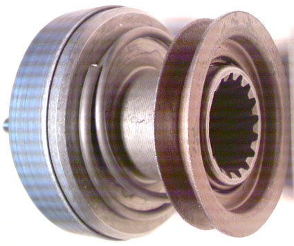

8.Бендикс -1 006 209 807

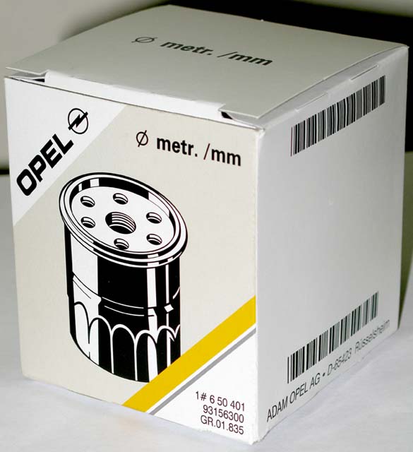

1.Маслофильтры
Opel -06 50 401
Mann -W712/22
Knecht -OC 90 O.F.

Фильтр масляный,
Вариант №1
GM, 650401(VOF93), ADAM OPEL AG, Made in Poland, 200руб.
Вариант №2 (от Chief_Pilot)
Надписи на коробке
сам фильтр

Ремень ГРМ Цена 750руб.

Ремень привода вспом агр

бендикс
Вариант №1
бендикс OPEL, 1800 руб.
Вариант №2 (от
бендикс Bosch ?, 1300руб.
