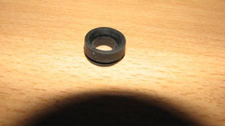

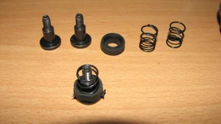

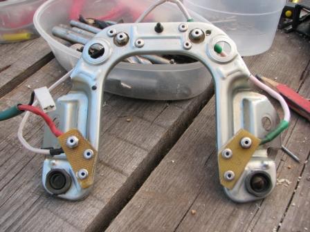

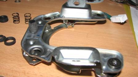

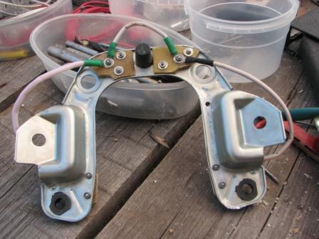

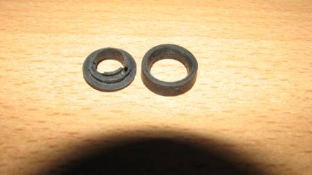

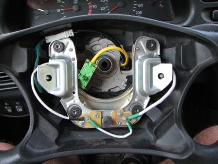

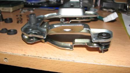

Два месяца назад машинка загудела – сама. Пробег всего 26 т.к. При разборке выяснилось, что нашим конструкторам надо оторвать руки по самые ягодицы. Странно, что на форуме нет такой темы, только несколько сообщений в «Опыте эксплуатации ЕШН». Судя по конструкции рано или поздно все должны с этим столкнуться. Для тех, кто не в курсах – внутри пипки на руле, под подушкой безопасности есть две пластины. На нижнею приходит минус (не проверял – но думаю, что так. Приходит черный провод). На верхнюю - плюс. Пластины соединены винтами с пружинами, которые одновременно крепят сию конструкцию к рулю. Для контрацепции данной конструкции под винты проложены резиновые втулки. Т.к. на них давит нехилая сила при нажатии они имеют свойство протираться, соответственно сигнал самопроизвольно срабатывает. Я в сервисе не узнавал, но по словам уважаемого Griff втулок в сервисе нема. Два месяца назад я сколхозил резинки из подручных средств. Но проблемы вылезла снова - пришлось решать кардинально.
Решение. Убрать напряжение со всей платины и сделать на ней заизолированные контакты. Сделал. Все работает.
К сожалению после ремонта, почему-то сработала контрольная лампа пассивной безопасности SRS. Т.е. вся система: подушки безопасности, ремни с преднатягом не работают. Не понятно почему. Проблема усугубляется тем, что на корпус подушки водителя, которую я снимал при ремонте, приходят отдельный контакт с двумя проводами и также «+» который до ремонта сидел на верхней пластине (верхняя пластина прижата к корпусу подушки безопасности винтами), а теперя не сидит. Я правда подавал «+» все равно горит SRS. А схемы электрической нет. Причем при первом ремонте все было нормально, правда я без подушки не ездил.
Вопрос к Griff :
– нужен плюс на корпусе подушки или нет?
– может быть это ошибка которую можно сбросить в сервисе?

Вопрос к Griff :
: Думаешь я знаю? : завтра попробую выяснить как эта система работает на опеле, там наверное одинаково

ibes,
После включения зажигание - тест (мигает шесть раз лампа SRS и гаснет)
Если тест не прошел - лампа SRS не гаснет- пишется ошибка в память...
Посмотреть код, сбросить только на сервисе... с помощью компьютера
Опасные эксперименты...
Т.е. если один раз тест не был пройден, то надо сбрасывать ошибку принудительно?
Tred, это не совсем так.Сбросить ошибки я и сам смогу (БК "check-engine":smile_wink: А причину искать придется.
ibes, ога,ошибки остаются в памяти.

Chief_Pilot,
У меня Мультитроникс ошибку не показывает.
Дык, что если горит SRS, то система не работает или она просто сигнализирует, что были какие-то неполадки и надо заехать в сервис, чтобы проверить, даже если с системой все в порядке?

Ты писал, что вообще выкинул резинки.
Я писал, что выкинул железные пружинки :!: вместо них просто резинки.... :P
